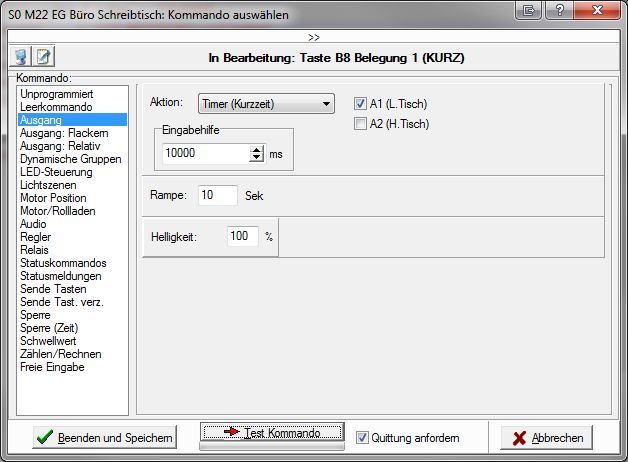

Sefina hat geschrieben:10:05:16:317 - LPRO → M016 HG EG Küche Tür Timer Ausg.1: = 16%, Dauer 0.00 Sek
Wo kommt das her da ich keinen Timer habe.
Das ist ein natives LCN Kommando, schau mal deine Tastenbelegungen des Quellmoduls durch: "Timer (Kurzzeit)" im Befehlsvorrat der Pro, im Tastenspeicher steht "Timer Ausg 1".
Im Monitor der Pro dazu "Zeige Quell Tasten" einschalten erspart die Suche.
VG Thomas

#3 Re: Bus- Probleme
ich muss meinen Senf auch noch mal dazu geben ...
Einen solchen Busmonitoreintrag mit Sender LPRO kann ich nur erzeugen wenn ich in diesem Fenster auf 'Test Kommando' drücke
Wäre also für mich die Frage: läuft dort ständig eine Pro? Warum löst die selbstständig Kommandos aus?
Eine fehlerhafte Uhrzeit in einem oder mehreren Modulen kannst du auch aus der Pro korrigieren (auf ausreichende Priorität achten). Alternativ könnte auch dein VLAN-Router ggf. ein Zeitsignal bereitstellen. Ein ZEA oder die WIH würde auch eine aktuelle Uhrzeit in den Bus bringen - (ge)brauchen tun das eigentlich nur Displays mit Zeitschaltuhren.
Auf der aktuellen PKE-Konfigurationseite lässt sich die Zeitsynchronisation des PKE aber auch vollständig deaktivieren.
Außer den (ohne NTP-Zugang) typischen Uhrzeitproblemen habe ich das so noch nie gesehen. Ich würde dazu ggf. die Hotline mal befragen.
