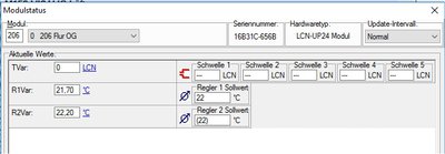

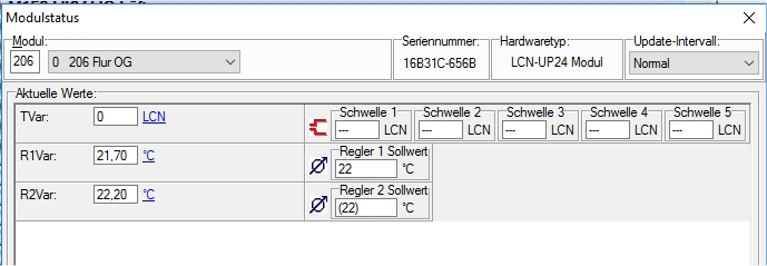

warum zeigen meine GT12 (an UP24) in LCN-PRO immer eine R1Var und eine R2Var Temperatur an, obwohl nur 1 Sensor im GT12 ist?
Der Wert R1Var reagiert auf Temperaturveränderungen, der Wert R2Var nicht.

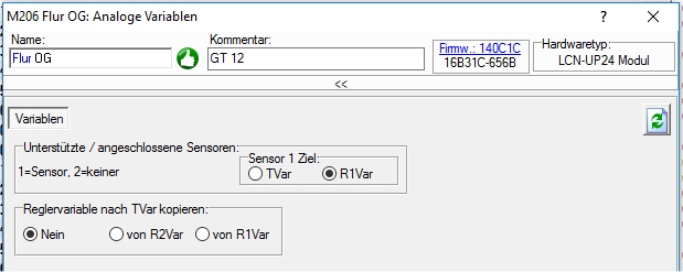

Hallo Nils,
unter Variablen ist eben nur 1 Sensor (und das ist der TS des GT12).

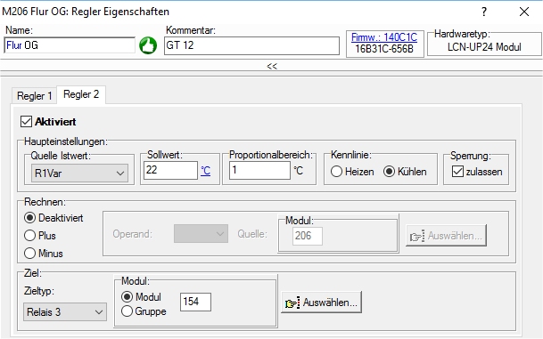

Du hast den Regler 2 aktiviert, schau mal da nach.

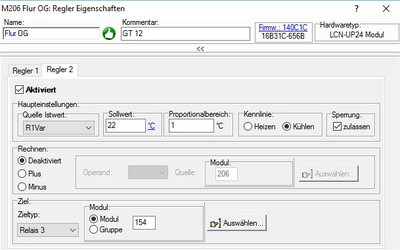

Ja, habe ich - allerdings mit Quelle Istwert R1Var - habe Regler1 für Heizen und Regler2 für Kühlen im Einsatz.
Ist den automatisch R2Var aktiv, wenn man Regler 2 aktiviert, obwohl man sich auf R1Var bezieht?
Warum zeigen R1Var und R2Var unterschiedliche Werte?

Itzliputz hat geschrieben:Warum zeigen R1Var und R2Var unterschiedliche Werte?
Ich würde das mal auf die 14er FW schieben. Das sind die Versionen 'bevor' das mit den 12 VARs los ging, da (ver)stecken sich schon ein paar 'Features' drin.
Normalerweise sollten sich die Werte nach max. 2 Minuten angleichen ...
In der alten FW ist die R2var der Wert von Regler 2 (egal wo die Quelle her kommt).

danke für die Info zu Regler 2 - habe das einmal durchgetestet und nachvollzogen - R2Var taucht nach Aktivierung von Regler 2 automatisch auf.
Die unterschiedlichen Werte R1Var und R2Var bleiben bei mir allerdings bestehen und resultieren wohl dadurch, dass bei mir Regler1 und Regler2 bei Kühlen und Heizen durch ein Signal der Heizungsanlage über ein virt. Relais wechselseitig gesperrt werden.

Itzliputz hat geschrieben: Ist den automatisch R2Var aktiv, wenn man Regler 2 aktiviert, obwohl man sich auf R1Var bezieht?
Ja !
Du hast den Regler ja aktiviert.
Und bei der "Reglerrechnung" hängt der zweite etwas nach.
