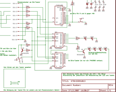

Beitragvon Lutz » Mo 13. Feb 2017, 23:13
[img]1[/img]
Ob es funzt?????
Mußt du testen
