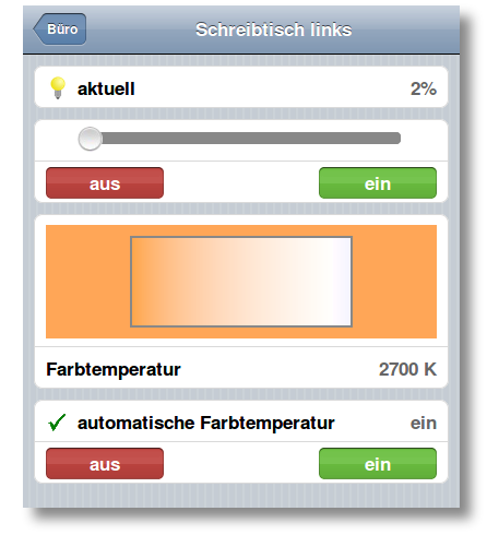

So habe ich beispielsweise eine Lightify "Surface Light Tunable White" als Deckenlampe direkt über dem Schreibtisch montiert. Die Ansteuerung der Hue-Bridge übernimmt bei mir LinHK, die Helligkeit und Farbwerte bzw. Farbtemperatur können über die Ausgänge eines virtuellen Moduls wie in LCN gewohnt gedimmt werden:
Die automatische Steuerung der Farbtemperatur macht LinHK in Abhängigkeit vom Stundenwinkel (hier spielen AstroClock-vM und Calculator-vM gemeinsam ihre Stärken aus).
Die bei mir vorhandenen Lightify-Lampen verändern ihre Farbe leider nicht so butterweich wie Hue-Lampen, sondern haben gröbere Abstufungen. Bei meiner Schreibtischlampe merke ich das etwas bei der Änderung der Farbtemperatur, es stört mich aber an der Stelle nicht wirklich.
