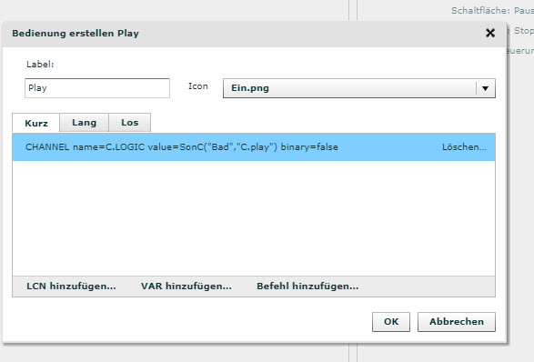

Hallo an die Spezialisten,
habe heute bemerkt, dass wenn man einen Funktionsaufruf aus dem DOMIQ für z.B. einen Button zu einer selbst geschriebenen Funktion im Reiter LOGIC macht, die Anzahl der Zeichen im FELD "Wert" beschränkt sind. Überschreiten man die zulässige Anzahl an Zeichen, wird nach Drücken von OK die Anzahl der Zeichen in [] Klammern angegeben.
Damit ist dann die Übergabe der Parameter nicht möglich. Es ist hier unerheblich ob es die Funktion oder Anzahl der Parameter ist. Die Gesamtlänge aller Zeichen darf dem Anschein nach max. 31 sein.
Siehe Bilder.
Ist das ein Fehler meines DOMIQS oder ist das so tatsächlich gegeben? Damit ist man dann was die Übergabe von Parametern an SONOS angeht sehr eingeschränkt, da die Namen der Geräte und die eigentlichen Kommandos ja vorgegeben sind. Bleibt dann nur den Funktionsnamen zu kürzen.

#2 Re: [Info/Frage] Zeichenbegrenzung bei Funktionsaufruf
It's totally ok, that characters are replaced by the number in square brackets. The number of characters is not limited:)
Can you show your Lua code with the implentation of the function you're trying to invoke?

#3 Re: [Info/Frage] Zeichenbegrenzung bei Funktionsaufruf
Hi Supportteam,
up to now I didn't finish the Code. I only was wondering that after pressing OK you are not able to see the complete Parameters.
But I'm happy that there is no Limitation of charaters and I can use my planned Funtion names.
I will finish a test this afternoon and can post the results here.
Update: Just finished test with procedure calls. Works. All Parameters where passed to the functions. Even if they are longer than 32 characters.
Thx for clarification. You avoid me from doiing things twice.

#4 Re: [Info/Frage] Zeichenbegrenzung bei Funktionsaufruf
OK, but next time you should try the code before starting a new topic:)
