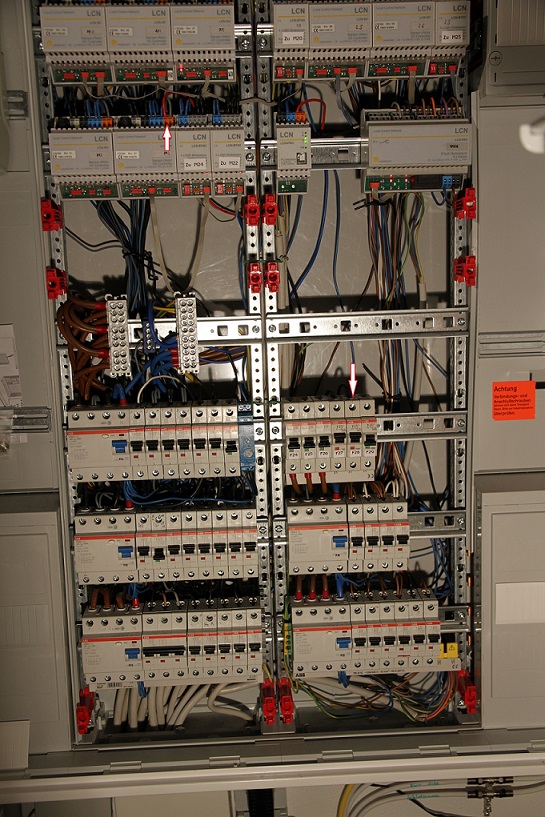

Mir wäre auch schon geholfen, wenn mir hier jemand bestätigen könnte, dass der Elektriker hier etwas falsch angeschlossen hat und somit ein Mangel vorliegt. Oder hätte er ein IS Modul einbauen müssen?
>Gibt es eine Absicherung für das PKU?
Das PKU hängt an Sicherung F28 (nicht an einem FI). Die Datenleitung (rotes Kabel) geht an M24 (mit weiß-rotem Pfeil gekennzeichnet), welcher an FI1 hängt. Und genau dieser FI fliegt.

Schaltpläne habe ich keine. Ich habe mir nur selbst eine Übersicht erstellt:
FI1: M5+M8(UPS) + M23+M24 (LCN-SH)
FI2: M6+M7+M10+M11(UPS) + M20+M21+M22 (LCN-SH)
FI3: M12+M13+M15(UPS) + M25+M26 (LCN-SH)

Die Bilder musste ich erheblich verkleinern, so dass ich sie hier hochladen konnte.

#10 Re: LCN-PKU: FI Schalter fliegt
reg99 hat geschrieben:Das PKU hängt an Sicherung F28 (nicht an einem FI). Die Datenleitung (rotes Kabel) geht an M24 (mit weiß-rotem Pfeil gekennzeichnet), welcher an FI1 hängt. Und genau dieser FI fliegt.
Das ist eindeutig - Datenleitung, Phase und N müssen am gleichen FI (oder keinem) angeschlossen sein.
Wenn ich das auf den Bildern richtig erkennen kann, sind die Datenadern auch durch den/die FI geführt. Das wäre dann richtig und funktioniert auch ohne IS.
Da sollte dann die Datenader des PKU 'vor' dem FI angschlossen sein.
