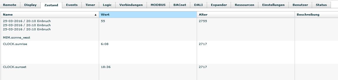

Wie können MEM Variablen definitiv gelöscht werden? Habe versucht, die erste Variable mit dem komischen Namen "Datum/Uhrzeit Einbruch" auf dem folgenden Bild über den Reiter Zustand->löschen zu löschen, was leider nicht funktioniert.
#7 Re: Wieviele MEM Variablen ?
Beitragvon Beleuchtfix » Sa 26. Mär 2016, 00:45
Ich vermute mal, dass sie automatisch von einer Extension oder einer Lua Funktion angelegt wird. Mit Zustand löschen wird die Variable auf 0 gesetzt und anschließen "vergisst" Base dann auch irgendwann den Namen.
Am Alter kannst du aber erkennen, dass sie erst vor kurzem (ich glaube der Wert entspricht Sekunden) gesetzt worden ist. Außerdem steht darin auch ein Wert.
tinu
Beiträge: 21
Registriert: So 1. Apr 2012, 14:13
#8 Re: Wieviele MEM Variablen ?
Beitragvon tinu » Sa 26. Mär 2016, 07:56
ich habe mehrmals versucht, die Variable zu löschen, jedoch wird ihr Wert nie auf 0 gesetzt. Ausserdem ist sie irgendwie verbunden mit der Variable MEM.sonne_west (eine Zeile darunter), denn wenn ich sie markiere zum Löschen, wird auch MEM.sonne_west markiert. Diese Variable brauche ich zur Steuerung der Beschattung und setze sie über Remote-App. Wenn ich diesen Werte über Remote verändere, verändert sich der Wert der oben erwähnten Variable nicht, jedoch finde ich MEM.sonne_west weiter unten in der Zustandsliste mit dem richtigen Wert nochmals.
Die oben genannte Variable wurde schon von mir erzeugt, jedoch mangels meiner Programmierkenntnisse (trial and error) nicht korrekt. Ich wollte ein Log erstellen, welche mir alle erzeugten Alarme listet. Jeder neue Alarm sollte einer bestehenden Variable angefügt werden. Anfänglich ist mir das auch gelungen, der Wert der Variable (ich nannte sie MEM.alarm_log) wurde korrekt erzeugt und auch als Wert unter dem Reiter "Zustand" angezeigt. Aus mir nicht nachvollziehbarem Grund wurde dann aber plötzlich der Wert zum Namen und wie es zur Verbindung zu MEM.sonne_west kam, ist mir völlig schleierhaft.
:confused: :confused: Gibt es irgendwo eine ausführlich Anleitung zur Programmierung (Logic) und hat vielleicht schon jemand ein solches Log programmiert? :confused: :confused:
Frohe Ostern
Martin
koboldo
Beiträge: 324
Registriert: Do 16. Feb 2012, 15:50
Hat sich bedankt: 7 Mal
#9 Re: Wieviele MEM Variablen ?
Beitragvon koboldo » Di 19. Apr 2016, 13:40
Du kannst meines Wissens nach die MEM Variablen auf 0 setzten, nach einem Neustart sind sie dann nicht mehr sichtbar....
