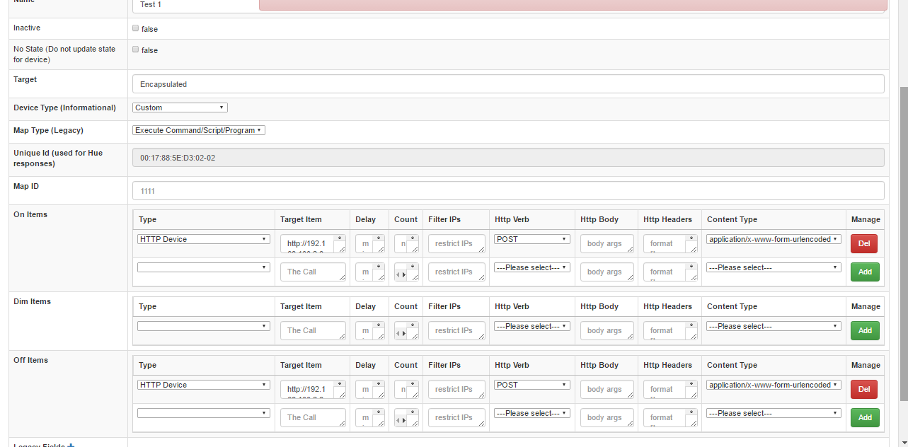

Ok, ich habe es herausgefunden.
Falls jemand das gleiche Problem hat:
Die Url muss in etwa so aussehen:
http://192.168.178.10:8000/pck?c=PCK-KOMMANDO
So weit so klar.
Wichtig sind aber noch folgende Punkte:
- Die Spitze Klammer am Anfang des PCK Kommandos muss durch %3E ersetzt werden.
- Http-Verb: "Post" einstellen
- Content Type: www form urlencoded
Dann hat es bei mir auch funktioniert.

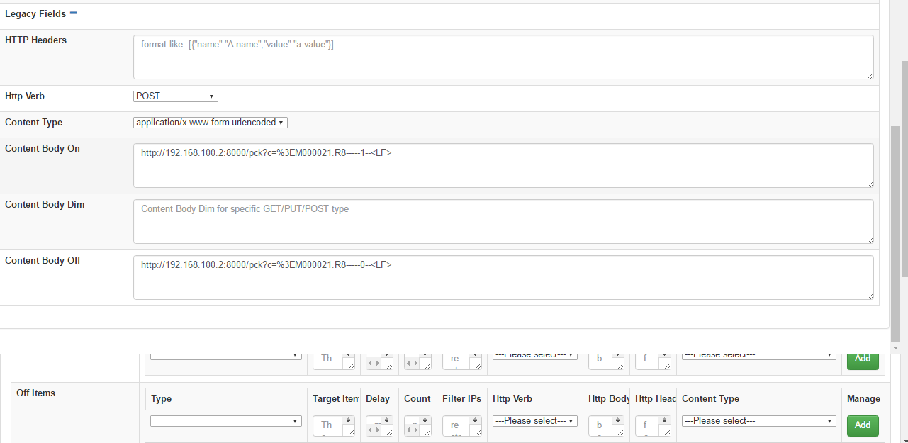

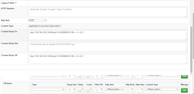

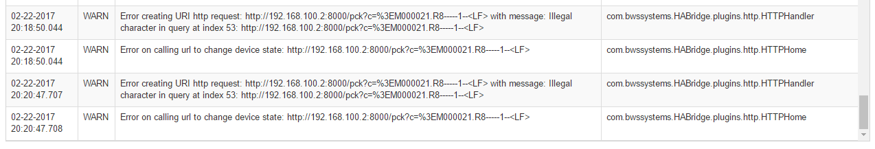

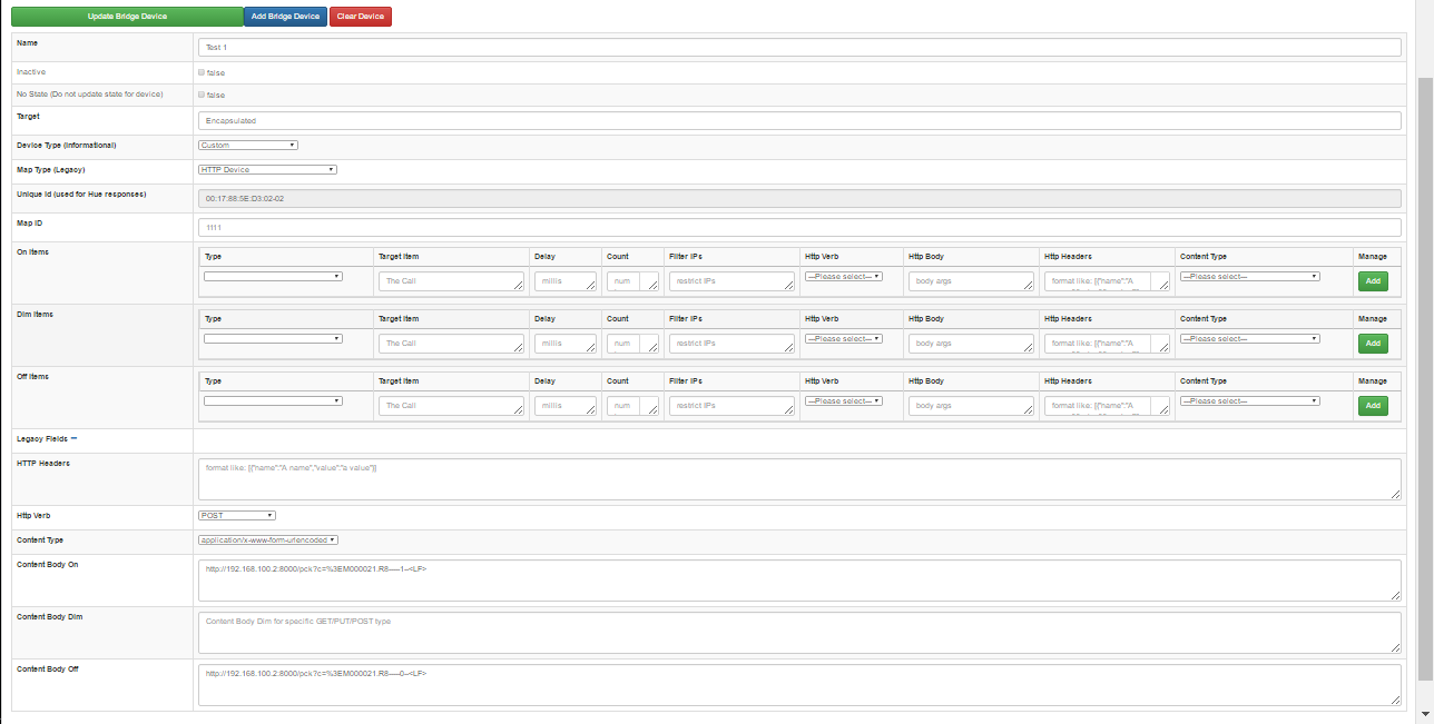

Nun habe ich mir ein einfachen PCK Befehl gebaut der im Modul 21 Relai 6 schalten soll.
http://192.168.100.2:8000/pck?c=%3EM000021.R8-----1--<LF>
und alles eingetragen und es kommen immer wieder Fehlermeldungen.
Die Version ist 4.1.4, ich hoffe mir kann wer helfen.
MfG
#9 Re: Amazon Echo - Sprachsteuerung - Erfahrungen

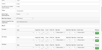

Beitragvon hocky » Mi 22. Feb 2017, 20:18
probier doch die URLs mal unter "Target Item" einzutragen, ohne weitere Einstellungen. So funktioniert bei mir die Kommunikation mit meinem IPS-Server. Das Prinzip sollte das gleiche sein.
Sefina
Beiträge: 277
Registriert: Mo 20. Mai 2013, 19:36
#10 Re: Amazon Echo - Sprachsteuerung - Erfahrungen

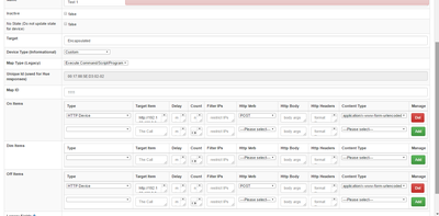

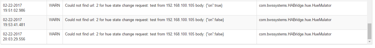

Beitragvon Sefina » Mi 22. Feb 2017, 20:34
Habe ich nun Gemacht,
nur das eingetragen was verlangt ist.
Nun bekomme ich neue Fehlermeldungen :(
Seltsam :
Trage ich den Link in den Browser ein kommt : { "error": "invalid" }
