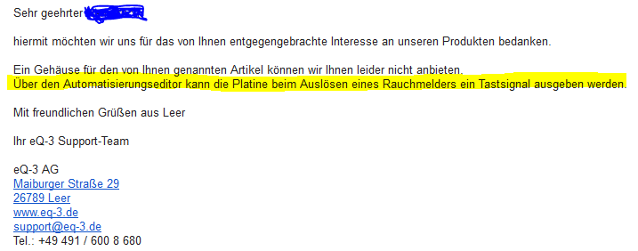

Schön wäre es auch ein Tastensignal in meine LCN Anlage zu bekommen bei Alarm. Ich habe
jetzt gesehen, dass es bei bei Homematic eine "Homematic IP Schaltplatine" gibt. Anscheint
kann man damit über die CCU2 Zentrale schalten.

Danke für Deine Antwort. Ich würde gern aber gleich 2 Fliegen mit einer Klappe schlagen. Nämlich dort wo kein Kabel an die Fenster gelegt wurde, die Homematic WLAN Funkkontakte ankleben. Und bei Alarm der Rauchmelder natürlich eine Aktion im LCN Bus. Binäreingang brauche ich bei dieser Platine einscheint nicht. Ich glaube ich kann damit direkt auf einen Tasteneingang gehen.
Und um die Handyspiellerein geht es mir gar nicht. Würde ja dann die LCN Perepherie komplett fehlen...
Speziell wollte ich wissen ob jemand die Kombi LCN und Homematic schon gemacht hat, und ob die Platine funktioniert. Habe heute bei meinem Vater Homematic eingebaut. Bin sehr angetan von den Möglichkeiten ...
