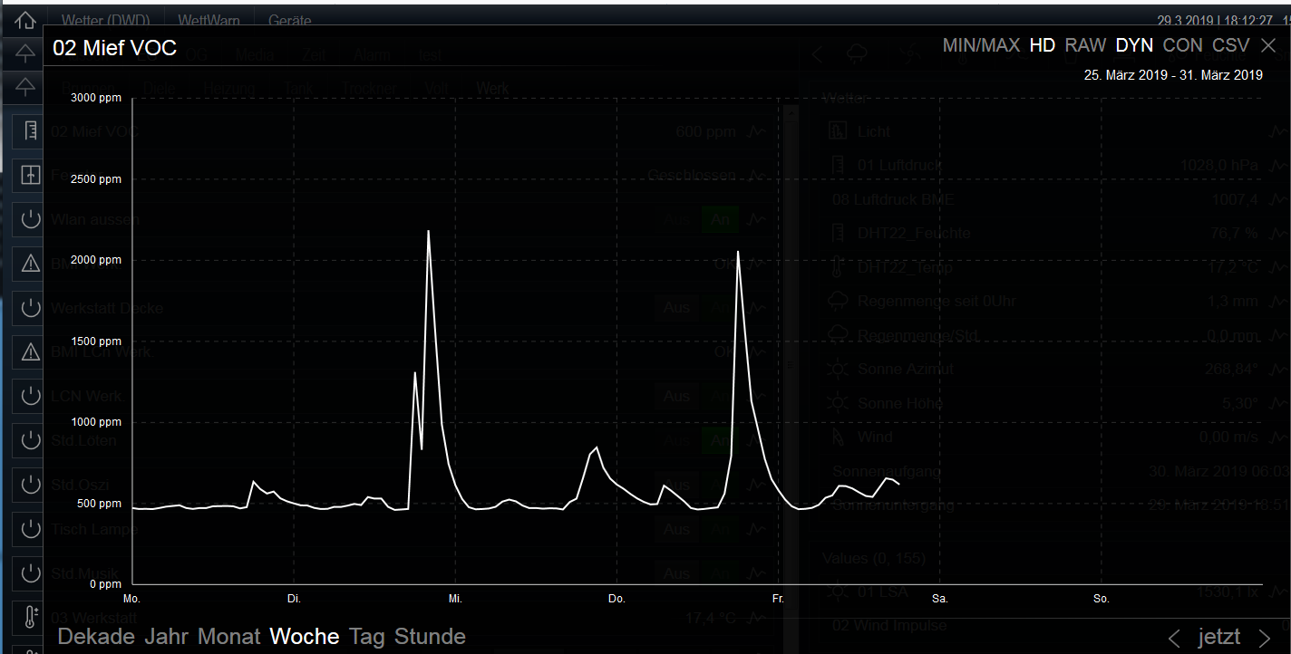

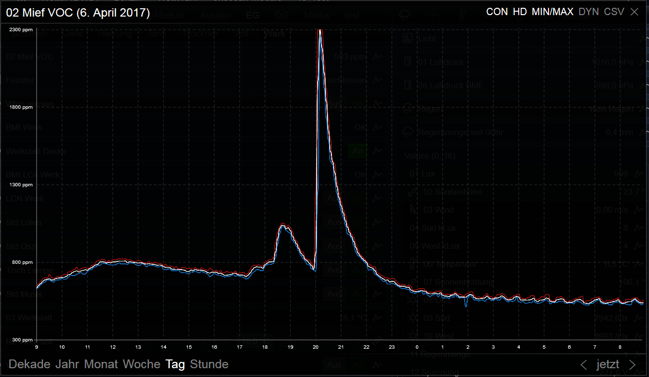

Ich bringe mal ein Beispiel.
Mein IAQ2000 Sensor (https://www.mikrocontroller.net/articles/IAQ-2000) läuft seit einigen Jahren perfekt, bis jetzt.(per I2C am Atmege, zum I-Port.)
Die IAQ Engine hab ich mal per I2C Befehle geschrottet...
Das Bild zeigt einen Tagesverlauf vom IAQ2000, der große Rippel ist : betreten vom Raum mit Zigarette, was holen und wieder raus ...

#5 Re: Mief Sensoren / Eigenheiten
Das ist ja interessant,
um 20:00 Uhr hast du etwas aus dem Raum geholt und anschl. wieder die Tür geschlossen.
Ab ca 22:00 ist die Luft besser als vor dem Betreten des Raumes.
Ist das das Problem mit dem Drift oder hast du den Raum gelüftet?
- Beiträge: 5750
#6 Re: Mief Sensoren / Eigenheiten
Das hast du richtig gesehen, da die Temperatur fehlt.
Der Raum ist nur ein Vorhang, der den anderen Raum getrennt. Da ändert sich ständig was, an der Luft im Vorraum...
